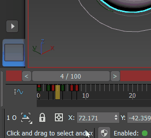

轨迹栏提供了显示帧数(或相应的显示单位)的时间线。这为用于移动、复制和删除关键点,以及更改关键点属性的轨迹视图提供了一种便捷的替代方式。选择一个对象,以在轨迹栏上查看其动画关键点。轨迹栏还可以显示多个选定对象的关键点。
可以对轨迹栏进行浮动和停靠操作,以自定义工作区。
显示的关键点使用颜色编码,因此您可以轻松确定该帧上存在哪种关键点。位置、旋转和缩放关键点分别是红色、绿色和蓝色。不可变换的关键点,如修改器参数,是灰色。可以在“自定义用户界面”对话框中自定义颜色,具体情况取决于关键点的选定/未选定状态。帧指示器是以蓝色显示的类似指示栏。

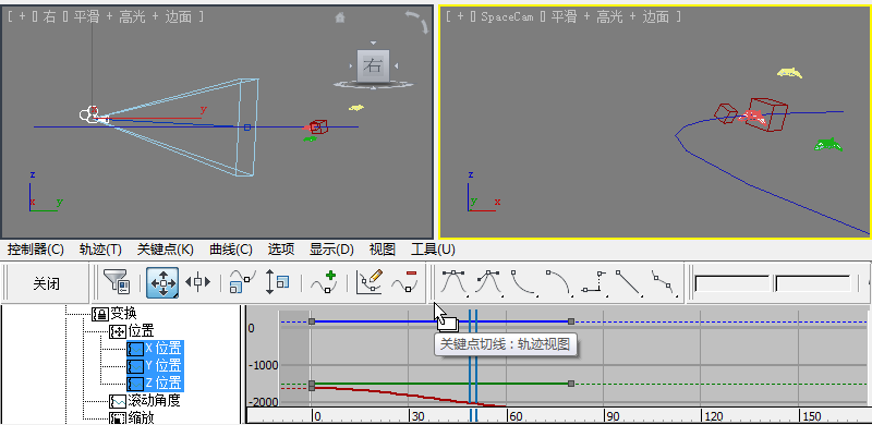

可以展开轨迹栏,以显示曲线。单击位于轨迹栏左端的 (打开迷你曲线编辑器)。将用控制器和关键点窗口,以及“轨迹视图”工具栏替换时间滑块和轨迹栏。通过在菜单栏和工具栏之间拖动边框(在空工具栏区域中执行此操作),可以调整轨迹栏窗口的大小。
显示曲线的轨迹栏
要关闭“迷你曲线编辑器”,请单击窗口左侧的“关闭”按钮。
打开和关闭“迷你曲线编辑器”。

  • 在视口中进行对象选择,以在轨迹栏上显示对象的关键点。
  • 选中的变换关键点是白色的;未选中的关键点是其他颜色的。
  • 拖动轨迹栏的空区域,以对关键点进行区域选择。
  • 拖动一个关键点,以及时进行移动。
  • 按下 Shift 键,同时拖动关键点即可将其克隆。
  • 按下 Ctrl+Alt,同时拖动轨迹栏即可更改活动时间段,即在轨迹栏上显示的动画范围。根据您拖动时使用的鼠标按钮会产生不同的效果,如下所示:
    • 使用鼠标左键拖动可以更改活动时间段的开始帧。
    • 使用鼠标中键拖动可以同时更改活动时间段的开始帧和结束帧。
    • 使用鼠标右键拖动可以更改活动时间段的结束帧。
  • 右键单击即可终止移动或克隆操作。
  • 在移动或克隆操作过程中,短线、垂直线和灰线条表示关键点的原始位置。
  • 光标在未选定的关键点上将变为十字。
  • 光标在选定的关键点上将变为两头箭头,表示可能的移动操作。
