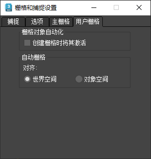

用户栅格设置
“用户栅格”面板控制栅格对象的自动激活和自动栅格的设置。
界面
注: 运行时生成“栅格和捕捉设置”对话框的布局。因此,可能与此处显示的图看起来略微不同。
“栅格对象自动化”组
确定 3ds Max 是否自动使栅格在创建时处于活动状态。
创建栅格时将其激活
启用该选项可自动激活创建的栅格。
提示: 如果没启用,则通过选择栅格,然后右键单击并选择“激活栅格”可以激活该栅格。
“自动栅格”组
使用“自动栅格”可以在对象的表面上自动创建栅格。创建与其他对象表面对齐的对象的任务已简化。启用命令面板的“对象类型”卷展栏中的“自动栅格”。启用“自动栅格”后,3ds Max 将对世界空间或对象空间使用“用户栅格”对话框中的设置。
  • 世界空间 将栅格与世界空间对齐。
  • 对象空间 将栅格与对象空间对齐。
