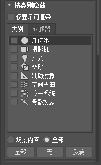

“按类别隐藏”卷展栏
“按类别隐藏”卷展栏通过类别(几何体、摄影机、灯光等)切换对象显示。
默认情况下,3ds Max 将显示场景中的所有对象。由于无法对场景中按类别隐藏的对象进行计算,因此按类别隐藏对象可以改善性能。
界面
仅显示可渲染
“仅显示可渲染”复选框可用于轻松切换不可渲染对象的显示。启用该复选框可隐藏场景中的所有不可渲染对象。禁用该复选框将与可渲染对象一起显示不可渲染对象。默认设置为禁用。
类别/过滤器
可以使用“类别”选项卡选择要按类别隐藏的对象,或使用“过滤器”选项卡选择和隐藏子类别。
可以选择是使“类别”和“过滤器”列表显示“全部”类别,还是仅显示“场景内容”。默认情况下,“全部”处于选中状态,且列表包含要隐藏的所有可能的对象类别。启用“场景内容”后,仅会在列表中填充场景当前的类别。
选中复选框来隐藏该类别的对象。可以使用“全部”、“无”以及“反转”按钮来快速更改复选框的设置。
全部/无/反转
  • 全部
    隐藏场景中的全部内容。
  • 无
    取消隐藏场景中的全部内容。
  • 反转
    隐藏所有可见内容,取消隐藏当前隐藏的所有内容。
“类别”列表:
  • 几何体
    隐藏场景中的所有几何体。
  • 摄影机
    隐藏场景中的所有摄影机。
  • 灯光
    隐藏场景中的所有灯光。
  • 图形
    隐藏场景中的所有图形。
  • 辅助对象
    隐藏场景中的所有辅助对象。
  • 空间扭曲
    隐藏场景中的所有空间扭曲。
  • 粒子系统
    隐藏场景中的所有粒子系统。
  • 骨骼对象
    隐藏场景中的所有骨骼。
