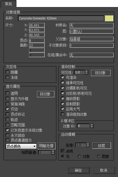

“常规”面板(对象属性对话框)
此“对象属性”对话框面板显示常规对象信息,以及渲染对象和在视口中显示对象的控件。
“对象信息”组
该组显示关于选定对象的信息,包括以下内容:

“交互性”组
隐藏
隐藏选定对象或对象。
隐藏的对象存在于场景中,但不在视口或渲染图像中显示。要取消隐藏已隐藏的对象,请使用“显示”面板或选择“工具”“显示浮动框”。

“显示属性”组
注: 这些选项的大部分都可通过“显示”面板或选择“工具”“显示浮动框”来访问。
按对象/按层
在按对象设置显示属性和在层级别设置显示属性两种方式间切换。如果设置为“按层”,则无法访问对象显示属性;可在“层属性”对话框中设置层属性。

“渲染控制”组
按对象/按层
在按对象设置渲染控制和在层级别设置渲染控制两种方式间切换。如果设置为“按层”,则无法使用对象渲染控制设置;可在“层属性”对话框中设置层属性。
注: 如果选定了多个对象,并且对于此设置,这些对象有不同的设置值,则该按钮将显示“混合”。
可见性
控制对象在渲染时的可见性。当值为 1.0 时,对象完全可见。当值为 0.0 时,对象在渲染时完全不可见。默认值为 1.0。

“G 缓冲区”组
可以基于 G 缓冲区通道将对象标记为渲染效果的目标。为对象指定非零 ID 将创建可以与渲染效果相关联的 G 缓冲区通道。
“对象 ID”属性还与多维/子贴图明暗器一起使用,并且可以在渲染为 RLA 和 RPF 格式时显示在“渲染帧窗口”中。
对象 ID
将对象 ID 设置为非零值意味着对象将接收与“渲染效果”中编号为该值的通道相关的渲染效果,以及与“Video Post”中编号为该值的通道相关的后期处理效果。

“运动模糊”组
按对象/按层
在按对象设置运动模糊属性和在层级别设置运动模糊属性两种方式间切换。如果设置为“按层”,则无法使用运动模糊设置;可在“层属性”对话框中设置层属性。
