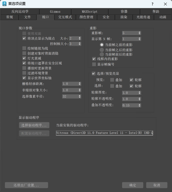

视口首选项
在“首选项设置”对话框的“视口”面板中,可以设置视口显示和行为的选项。还可以设定当前的显示驱动程序。

“视口参数”组
使用双面
在重画视口时使用前/后平面系统。选定的对象将在前平面中操纵并重画,而其他对象则保留在后平面上,并且不被重画。在正常情况下,此默认设置提供了最快的重画速度。如果您指定的显示驱动程序不支持双面,则此选项不可用。
如果旋转整个场景或将摄影机移动通过场景(通常是在整个视口都需要重画的情况下),则禁用此设置可以提高重画速度。
将顶点显示为圆点
启用此选项后,3ds Max 将网格和面片对象中的顶点显示为纯色的小方块,您可以使用“大小”参数设置其大小。禁用此选项后,顶点显示为十字叉标记。
大小:用于指定在视口中显示的顶点大小。范围从 2 到 7。默认设置为 2。
控制柄大小:用于指定连接到面片顶点和样条线顶点的控制柄的显示大小。范围从 2 到 7。默认设置为 3。
绘制链接为线
当“显示”面板 “链接显示”卷展栏 “显示链接”处于启用状态时,父对象和子对象之间的层次链接将显示为普通的线条,而不是图形。
创建对象时背面消隐
确定是否显示法线指向远离视图的面。启用此选项后,可以透过线框看到背面。此选项只适用于线框视口显示。在大多数情形下,请保持此切换处于启用状态。然而,如果使用由单面平面组成的 NURBS 曲面进行建模,则在禁用背面消隐之后更易于从各个角度观察几何体。
  • 此控件只影响创建的对象,并且可以通过更改该对象“对象属性”对话框中的背面消隐设置,反转每个对象的效果。您可能在创建 NURBS 之前要禁用“创建对象时背面消隐”,然后在完成后再次将其启用。
  • 通过在“视口配置”对话框的“渲染方法”面板上启用强制双面,可以全局更改视口中背面消隐的显示。
灯光衰减
在交互式视口渲染器中从头到尾启用或禁用衰减效果的显示。禁用此选项后,衰减灯光看上去似乎并未被衰减。默认设置为禁用。
将视口遮罩在安全区域
默认情况下,最外部安全框之外的视口区域显示视口的内容。启用切换后,该区域将保留为空白。
播放时更新背景
启用在播放动画时在视口背景中更新位图。通过此功能,您可以针对 2D 对位背景检查动作,即使动画以每秒 1 帧的速度播放也是如此。启用此选项后,单击“播放”按钮时,会在每一帧更新 IFL 文件、AVI 文件或 MOV 文件。要使用此功能,请在“时间配置”对话框中禁用实时切换。
视口不仅在您单击“播放”时会更新,而且在您拖动时间滑块时也会更新。
过滤环境背景
仅当在“视口配置”对话框 “背景”面板中选择了“使用环境背景”后,才会影响在视口中显示的背景。默认设置为禁用。
启用“过滤环境背景”之后,将在视口中过滤环境背景,从而呈现没有锯齿的图像。禁用此选项之后,将不过滤背景图像,从而呈现带有锯齿的像素化图像。
注意以下事项:
  • 过滤操作会使视口背景图像的重新计算速度下降 30% 到 40%。除非您确实需要平滑显示,否则最好禁用此选项。
  • 该选项不会影响渲染的背景图像。
显示世界坐标轴
启用该选项,会在所有视口的左下角显示世界坐标轴。默认设置为启用。
栅格轻移距离
为“向下轻移栅格”和“向上轻移栅格”功能设置轻移距离,可用于将活动的栅格辅助对象移到合适的位置。请参见向上或向下轻移栅格对象。
非缩放对象大小
设置摄影机、灯光和其他非缩放对象的大小。默认设置为 1。
选择像素半径
设置选择的像素半径。修改复杂对象可能需要使用像素半径较低的选择。默认设置为 16。
“重影”组
重影帧
指定从“视图”菜单选择“显示重影”之后,当前帧前后出现的重影图像数量。如果显示当前帧前后的重影,则重影的总数将是此数值的两倍。
显示第 N 帧
指定每个重影之间的帧数。此数值越小,重影图像之间就越近。
  • 当前帧之前的重影:仅显示出现在当前帧之前的重影图像。从而使重影跟随在对象之后。
  • 当前帧之后的重影:仅显示出现在当前帧之后的重影图像。
  • 当前帧前后的重影:显示当前帧前后的重影。
线框内的重影
显示着色视口黑线框内的重影。禁用此选项之后,重影将显示为着色对象,所使用的颜色与线框重影相同。
显示帧编号
在每个帧的左上角显示帧编号。
“选择/预览高光”复选框和组
启用该选项后,Nitrous 视口使用预览和选择高光。您可以使用此组中的控件来更改预览的显示方式。默认设置为启用。
禁用该选项后,预览和选择不会高亮显示。
“预览”选项和“选择”选项
选择预览将以黄色高亮显示,然后实际选择将以蓝色高亮显示。每个状态有两个复选框:
  • 叠加:启用此选项后,高亮显示在对象上包含一个半透明叠加。默认设置为禁用。
  • 轮廓:启用此选项后,高亮显示包含对象的轮廓。默认设置为启用。
禁用两个选项对应的两个复选框相当于禁用“选择/预览高光”主复选框。
轮廓厚度
控制选择轮廓和预览轮廓的厚度。
轮廓不透明度
控制选择轮廓和预览轮廓的不透明度。值为 0.0 时,轮廓不可见。值为 1.0 时,轮廓完全不透明。
叠加不透明度
控制选择叠加和预览叠加的不透明度。值为 0.0 时,叠加不可见。值为 1.0 时,叠加完全不透明。
“显示驱动程序”组
选择驱动程序
显示“显示驱动程序选择”对话框。使用此对话框选择其他显示驱动程序。
配置驱动程序
显示原有驱动程序配置,从中可以更改当前显示驱动程序的选项。
(不适用于 Nitrous 视口:所有 Nitrous 设置都位于“视口配置”对话框。)
当前安装的驱动程序
显示当前安装的驱动程序的名称。
