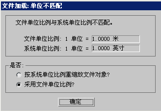

当打开或合并以不同于当前 3ds Max 会话的系统单位设置 保存的文件时,将出现此对话框。默认系统单位设置为“英寸”。
例如,如果打开系统单位设置为“米”的文件,就会看到此对话框。
在这种情况下,有两个选项可供选择:

“重置”将无法重置系统单位。必须使用“自定义”
“单位设置”
“系统单位设置”对其进行更改或手动编辑 3dsmax.ini 文件。
选择“采用文件单位比例”可向 3dsmax.ini文件添加两个设置:UnitType= 和 UnitScale=。因此,此更改在会话间持续存在,直至手动重置。
要重新获得默认的系统单位比例,请编辑 3dsmax.ini 文件,然后删除这些设置;或进入“自定义”
“单位设置”
“系统单位设置”,然后将单位改回默认的比例(英寸)。
