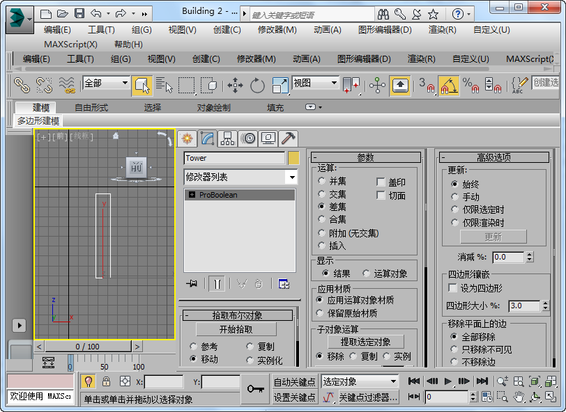

要隐藏浮动面板或工具栏,请执行以下操作:
要调整“命令”面板在其固定停靠位置的大小,请向左或向右拖动它的边:
当处理诸如“ProBoolean”或“粒子流”等有很多控件的对象时,多个命令面板列将非常有用。
要最小化或还原“命令”面板,请使用右键单击菜单:
注: 蓝色高亮显示表示单击鼠标右键。
在“命令”面板未处于最小化状态时,要查看菜单,必须右键单击选项卡右侧的空白区域。
