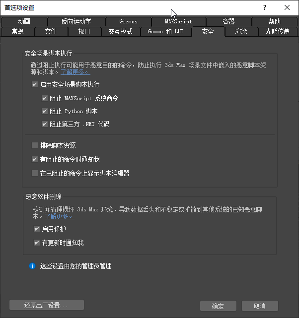

从 3ds Max 2022.2 Update 开始,系统管理员可以控制其网络上计算机的“启用保护”和“有更新时通知我”设置,这样可以防止用户对其进行更改。这些设置通过 [HKEY_LOCAL_MACHINE\SOFTWARE\Autodesk\3dsMax\24.0\Variables\MALWAREREMOVAL] 下的以下注册表项进行控制:
| 设置 | 注册表项 | 类型 | 值 |
| 启用保护 | EnableMalwareRemoval | dword | 1 为启用,0 为禁用 |
| 有更新时通知我 | DisplayUpdateNotification | dword | 1 为启用,0 为禁用 |
| 系统管理员
注意:此设置不是必需的,但必须将其设置为“*CADAdmin”才能通过“首选项”UI 禁用设置。 如果不是“*CADAdmin”或缺少该设置,则仅当 3dsmax.ini 中不存在这些设置时,才使用它们。 |
所有者 | 字符串 | *CADAdmin |
当通过注册表控制设置时,“首选项”对话框上会禁用该设置,并且会显示一个图标,指示该设置由系统管理员管理。
此示例注册表项将打开所有恶意软件删除选项:
[HKEY_LOCAL_MACHINE\SOFTWARE\Autodesk\3dsMax\24.0\Variables\MALWAREREMOVAL] "EnableMalwareRemoval"=dword:00000001 "DisplayUpdateNotification"=dword:00000001 "Owner"="*CADAdmin"
恶意软件删除被管理员锁定
