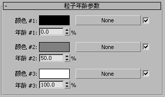

“粒子年龄”贴图用于粒子系统。通常,可以将“粒子年龄”贴图指定为“漫反射颜色”贴图,或在“粒子流”中使用“材质动态”操作符指定。它基于粒子的寿命更改粒子的颜色(或贴图)。系统中的粒子以一种颜色开始。在指定的年龄,它们开始更改为第二种颜色(通过插补),然后在消亡之前再次更改为第三种颜色。
使用“粒子年龄”可随着时间的推移更改粒子的外观。
设置粒子出生时的颜色。
单击色样右侧的按钮可指定贴图,而不是实心颜色。该复选框可启用或禁用贴图。
设置粒子开始从颜色 #1 更改为颜色 #2 处的年龄,以粒子整个寿命的百分比表示。
设置粒子处于中间期时的颜色。还可以向此颜色指定贴图。
设置粒子颜色等于颜色 #2 处的年龄,以粒子整个寿命的百分比表示。
设置粒子消亡时的颜色。还可以向此颜色指定贴图。
设置粒子更改为颜色 #3 处的年龄,以粒子整个寿命的百分比表示。
