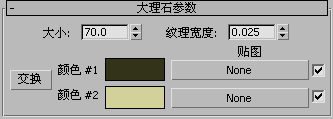

大理石贴图针对彩色背景生成带有彩色纹理的大理石曲面。将自动生成第三种颜色。
用于栏杆的大理石贴图
要调整大理石纹理的尺寸,请执行以下操作:
大小值越大,纹理就越宽。“纹理宽度”值越大,相对与整个图案就具有更多纹理。
要更改纹理颜色,请执行以下操作:
要使用纹理的贴图,请执行以下操作:
或者,使用“Slate 材质编辑器”将贴图与颜色 1 或颜色 2 组件相关联。
要交换两个纹理颜色,请执行以下操作:
要调整贴图坐标,请执行以下操作:
纹理之间的间距。
纹理的宽度。
切换两个颜色或贴图的位置。
打开颜色选择器。为纹理选择一种颜色(颜色 1),并为背景选择另一种颜色(颜色 2)。将通过所选的两种颜色生成第三种颜色。
单击可选择要显示在纹理或背景颜色中的贴图。
使用复选框切换贴图。
