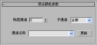

这些参数用于定义需要进行渲染的贴图通道或者子通道。其中一种应用是支持将顶点颜色贴图和通道信息实用程序结合使用。
这些设置都是互相关联的;更改其中一个参数,其他两个参数也会随之更改。
可以指定需要使用的通道。范围从 0 到 99。默认值为 0。
注意此设置:
可以指定贴图是使用指定贴图通道的“红色”子通道、“绿色”子通道还是“蓝色”子通道,或者使用所有的子通道。
将具有顶点颜色贴图的材质指定给具有命名贴图或顶点颜色通道的对象后(请参见通道信息实用程序),可以单击“更新”,然后从此下拉列表中选择对象的命名贴图通道。
更新“通道名”下拉列表的内容。在为对象使用材质以后使用“更新”,或者在为对象添加了通道以后。
