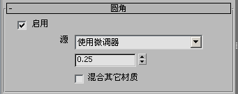

有三种用于圆角的控件:
指定内圆角和/或边的半径。默认值为 0.25。
单击该按钮可以将贴图应用到此参数(在板岩材质编辑器中,也可以连线圆角来源套接字)。贴图圆角半径会使圆角效果量发生变化。
