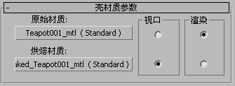

显示原始材质的名称。单击按钮可查看该材质,并调整其设置。
显示烘焙材质的名称。单击按钮可查看该材质,并调整其设置。
除了原始材质所使用的颜色和贴图之外,烘焙材质还包含照明阴影和其他信息。此外,烘焙材质具有固定的分辨率。
使用这些按钮可以选择在明暗处理视口中出现的材质:原始材质(上方按钮)或烘焙材质(下方按钮)。
使用这些按钮可以选择在渲染中出现的材质:原始材质(上方按钮)或烘焙材质(下方按钮)。
