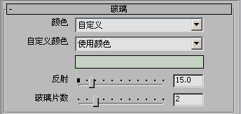

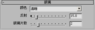

用于选择玻璃片的颜色。
当“自定义”处于活动状态时,可以通过“自定义颜色”下拉列表设置自己的颜色。
单击色样以更改颜色。
单击贴图按钮(或使用“Slate 材质编辑器”节点关联),可将贴图指定给材质。
控制玻璃片的反射率。范围在 0.0 到 50.0 之间。默认设置为 10.0。
设置单个对象中的玻璃片数量。玻璃片的数量越多,折射率就越大。范围:1 到 6。默认设置为 2。
