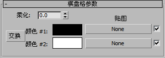

将双色棋盘图案应用于材质。棋盘格贴图是 2D 程序贴图,使用默认的黑白方块图案。组件棋盘格既可以是颜色,也可以是贴图。
用于桌布及(在合成中)用于冰淇淋商店地板的棋盘格贴图
要更改一组方块的颜色,请执行以下操作:
要使用一组方块的贴图,请执行以下操作:
或者,使用“Slate 材质编辑器”,将贴图关联到颜色 1 和颜色 2 组件。
要柔化两个棋盘格颜色之间的边缘,请执行以下操作:
“柔化”值等于 0.0 时,棋盘格颜色之间存在硬边。较小的正数值将柔化或模拟棋盘格的边界。较大的柔化值可以模糊整个材质。
要交换两个棋盘格组件,请执行以下操作:
