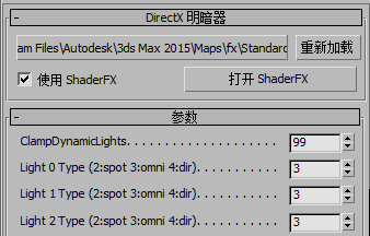

“计算图形”。 现在,该明暗器再次有效了。
在材质编辑器中,此明暗器的“参数”卷展栏将重新出现。
保存明暗器文件并检查明暗器代码
路径中的明暗器文件将保存为工具提示显示在底部的工作区域。
如果将明暗器保存为 FX 文件,您现在将 FX 明暗器作为 DirectX 明暗器来加载,而无需使用 ShaderFX。
您可以选择保存几种不同的明暗器格式:请参见导出到 HLSL、CgFX 和 GLSL。
