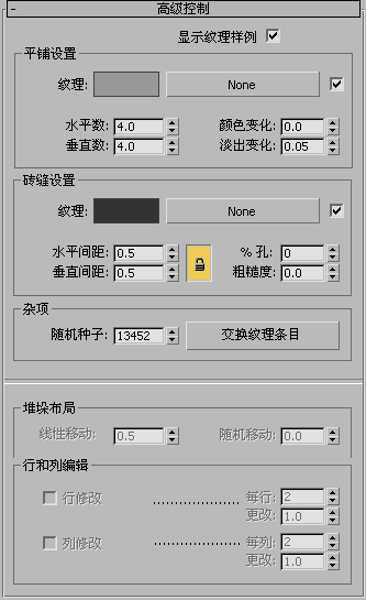

“标准控制”卷展栏中,使用“预设类型”选择墙使用的瓷砖类型。默认设置为“堆栈砌合”。
示例:要使墙的上面和侧面的瓷砖匹配,请执行以下操作:
“选择子对象”(Ctrl+C),然后在按住 Shift 键的同时并拖动材质节点,以生成材质及其贴图的副本。
“平铺设置”组中,调整新材质的水平数和垂直数,以使其与墙壁的侧面匹配。

“图案设置”
“预设类型”中选定“自定义瓷砖”时,此控制组才处于活动状态。
“图案设置”
“预设类型”中选定“自定义瓷砖”时,才启用此控制组。
值 为 0.0 属于特殊情况:如果将值更改为 0.0,此行中不会显示瓷砖,只显示主要材质。
值为 0.0 属于特殊情况:如果更改值为 0.0,此列中不会显示瓷砖,只显示主要材质。
