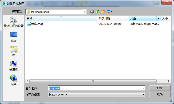

打开一个对话框,以便您可以创建新的自定义库。
新库将显示在“材质/贴图浏览器”中。
3ds Max 使用您输入的名称将库保存为 MAT 文件;例如 New Library.mat。 库的默认位置为当前项目中的 \materiallibraries 文件夹。如果尚未设置项目文件夹,则会将新库保存在文件夹 <3ds Max 程序文件夹>\materiallibraries 中。
