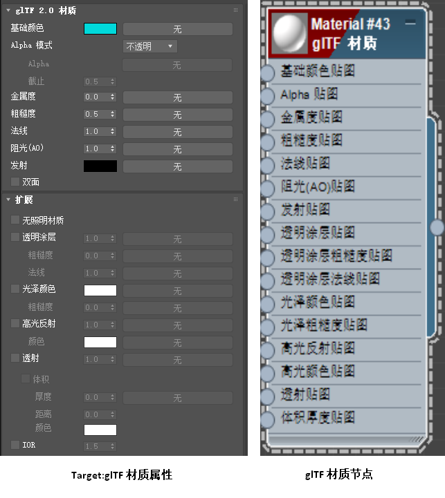

界面
glTF 材质参数

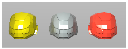

- 基础颜色贴图
“金属度”为 0.0,“基础颜色”分别为黄色、灰色和红色
对于非金属,添加到“基础颜色贴图参数”的贴图可视为漫反射颜色。对于金属,它是金属本身的颜色。

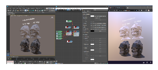

- 阻光(AO)
环境光阻挡是使漫反射颜色变暗的灰度贴图。

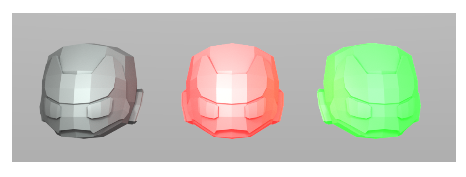

- 发射贴图
“发射”分别为黑色、红色和绿色
此贴图控制材质(自发光)发射的光的颜色和强度。

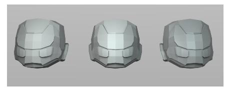

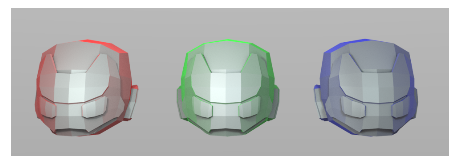

- 光泽颜色贴图
“光泽粗糙度”为 0.1,“光泽颜色”分别为红色、绿色和蓝色
此贴图控制材质的光泽组件的颜色。“光泽”可模拟天鹅绒状材质的后向散射。

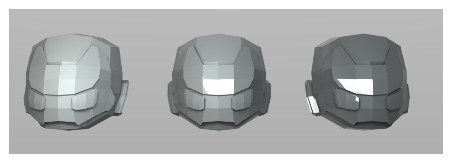

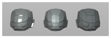

- 高光贴图
“高光贴图”分别为 0.0、0.5 和 1
此贴图控制高光反射的强度。

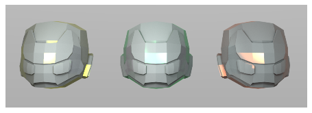

- 高光颜色贴图
- 此贴图控制高光反射的颜色。
“高光颜色贴图”分别为黄色、绿色和红色
此贴图控制高光反射的颜色。

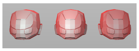

- 透射贴图
“粗糙度贴图”为 0.2,“透射贴图”分别为 0.0、0.5 和 1
此贴图调整曲面透射而不是视为漫反射的光量。值 1.0 表示完全透射穿过曲面的光。“透射”选项卡下的“体积”属性确定材质是否被视为吸收体积和折射体积。“粗糙度贴图”定义透明度的清晰度,其中 0.0 是透明的(像窗玻璃),更高的值会看起来像毛玻璃。

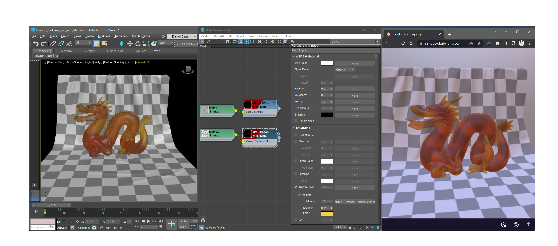

“粗糙度贴图”为 0.2,“透射贴图”为 1,“体积厚度”分别为 0.0、0.5、1
增加“体积厚度”可在光线通过材质并折射时创建较厚的层。

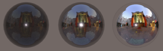

- 折射率
- 折射率 (IOR) 用来控制材质折射透射灯光的量。
厚度 = 1,IOR = 1.5、3、50

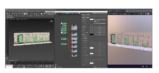

示例下载
一个可下载的示例文件夹,其中包含在 3ds Max 中创建的场景,该场景使用 glTF 材质节点和属性为场景中存在的所有资源设置纹理。
单击下面的链接下载示例文件夹(文件夹包含 3ds Max 场景和所有位图纹理)。
天井示例场景
