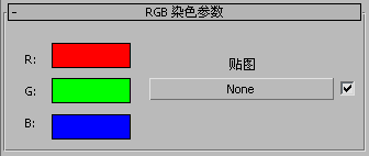

“RGB 染色”可调整图像中三种颜色通道的值。三种色样代表三种通道。更改色样可以调整其相关颜色通道的值。
RGB 染色贴图
通道的默认颜色命名为红、绿和蓝,但可以为它们指定任何颜色。您不必限制于红色、绿色和蓝色的变体。
