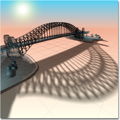

由太阳光投影的桥阴影

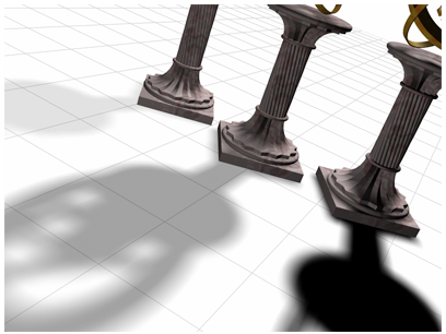

强度可以有负值,使用该值可以帮助模拟反射灯光的效果。白色阴影颜色和负“密度”渲染黑色阴影的质量没有黑色阴影颜色和正“密度”渲染的质量好。

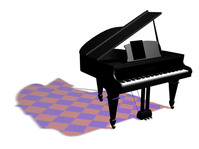

方格贴图用于更改钢琴投影的阴影。

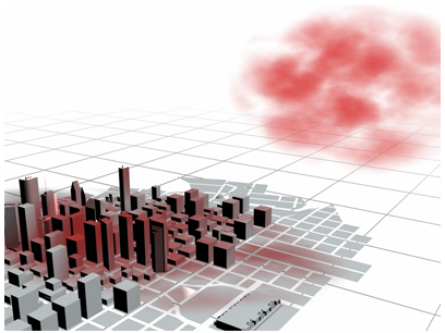

使用这些控制,诸如体积雾这样的大气效果也投射阴影。
“体积雾”云在城市投影彩色阴影。
