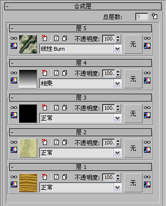

数值字段会显示贴图层数。要在层堆栈的顶部添加层,可单击
按钮。
合成贴图为每个层的控件提供了单独的卷展栏,所提供的卷展栏数量与层数相同。每一层卷展栏标题的格式为:首先是可选的名称,然后加上“层”,最后再加上层号。
以递增的顺序应用层;材质中的分层反映了界面中层的顺序。第 1 层为最低层;第 2 层为第 1 层之上的中间层等。
贴图以相同的顺序合成层。第 2 层修改第 1 层的输出;第 3 层修改第 2 层的输出等。

创建层的精确副本,并将其插入到最接近层的位置。
层未遮罩部分的相对透明度。值为 100 时,层完全不透明。当降低透明值时,会透视多个基本层。
要将遮罩贴图指定给层,可在单击此按钮后,使用“材质/贴图浏览器”。遮罩与“遮罩”贴图的工作原理相同:黑色区域为透明;白色区域为不透明;灰色区域为一定程度的透明。例如,层为贴图,则贴图图像区域会显示为白色,而图像贴图的其他部分会显示为黑色,因此可以透视基本层。
