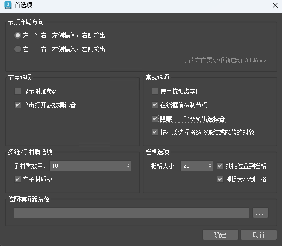

“Slate 材质编辑器”的“首选项”对话框可用于设置一些关于编辑器行为的全局首选项。
“节点布局方向”组
布局方向会影响每个材质树的整体布局。
左 -> 右(默认设置。)选择此方向后,节点的输入套接字都会显示在左边,节点的输出套接字显示在右边。
右 -> 左选择此方向后,节点的输入套接字都会显示在右边,节点的输出套接字显示在左边。
注: 您需要重新启动 3ds Max,布局方向更改才能生效。
“节点选项”组
- 显示附加参数
- 启用此选项时,打开的节点会默认显示“附加”参数。禁用此选项时,打开的节点仅会默认显示可用图表示的参数。默认设置为禁用。
可以用节点的右键单击菜单来显示或隐藏该节点的附加参数。
“缩略图缓存选项”组
- 更新浏览器样例
- 控制更改渲染器或颜色管理设置时,是否重新渲染材质/贴图浏览器中的示例样例。您可以关闭此选项以避免工作时出现延迟,但缩略图会不准确。
“常规选项”组
- 使用抗锯齿字体
- 启用此选项时,节点中的标题和参数名都会用抗锯齿字体显示。禁用此选项时,节点中的标题和参数名都会用不平滑字体显示,它们比抗锯齿字体字体稍小。默认设置为禁用。
- 在线框前绘制节点
- 始终在连接线顶部绘制节点。
- 隐藏单一贴图输出选择器
- 隐藏“贴图输出选择器”贴图节点,而是将其显示为蓝色线框。原始的渲染 API 不支持多个输出。因此,大多数材质和贴图无法识别与具有多个输出的贴图连接。为了解决此问题,引入了输出选择器贴图,作为在具有多个输出的对象与无法识别多个输出的对象之间自动插入的中间对象。
- “按材质选择”将忽略冻结或隐藏的对象
- 控制“按材质选择”命令是否返回隐藏或冻结的对象。
“多维/子材质选项”组
- 子材质数目
- 为新的“多维/子对象”材质设置默认子材质数目。默认设置为 10。
在单个“多维/子对象”材质节点中,可以用“设置材质”按钮来更改子材质数目。
- 空子材质窗口
- 禁用此选项时,创建新“多维/子对象”材质时,会同时为每个默认子材质创建一个新的“标准”材质。启用此选项时,不会创建新的子材质。默认设置为禁用。
如果您希望子材质与已创建的各个材质一致,那么关闭此选项后就非常方便。
“栅格选项”组
- 栅格大小
- 设置栅格大小,以“Slate 材质编辑器”中的单位来表示。默认设置为 20。
- 捕捉立柱到栅格
- 启用此选项时,移动节点会将节点的左上角捕捉到距离最近的栅格角点。禁用此选项时,不捕捉节点。默认设置为启用。
- 捕捉大小到栅格
- 启用此选项时,重新调整节点大小会将节点大小捕捉到距离最近的栅格拐角。禁用此选项时,不捕捉节点大小。默认设置为启用。
“位图编辑器路径”组
可以用这些控件来指定在场景中编辑位图时要使用的位图编辑器,如“绘制”或“Photoshop”。
- 使用文本字段可指定位图编辑应用程序的路径和名称。
- 单击带有省略号的
按钮可打开文件对话框,用于浏览到要使用的应用程序。
要编辑位图,请右键单击“位图”节点,然后选择“编辑位图”。
“兼容模式”复选框
- 使用“兼容性显示模式”(针对较旧的图形卡驱动程序中存在的显示问题)
- 如果您注意到“Slate 材质编辑器”的显示有问题,并且您的系统用的是较旧版本的图形卡,请启用此选项来提升“Slate 材质编辑器”的外观。默认设置为禁用。
