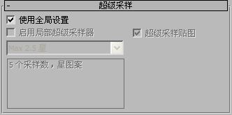

“超级采样”卷展栏可用于建筑、光线跟踪、标准和 Ink 'n Paint 材质。该卷展栏用于选择超级采样方法。超级采样在材质上执行一个附加的抗锯齿过滤。此操作虽然花费更多时间,却可以提高图像的质量。当需要渲染非常平滑的反射高光、精细的凹凸贴图或高分辨率时,超级采样特别有用。
默认情况下,3ds Max 为场景中的所有材质应用单个超级采样方法。此功能可以通过在“渲染”对话框中对超级采样进行全局控制,从而加强对场景的控制,特别是对于那些使用多种材质的大模型。可以通过禁用“使用全局设置”覆盖此局部设置。同时为从“VIZ 渲染器”导入的 DRF 文件提供文件兼容性和工作流副本。

启用此选项后,对材质使用“默认扫描线渲染器”卷展栏中设置的超级采样选项。默认设置为启用。
启用此选项后,对材质使用超级采样。默认设置为禁用。
选择应用何种超级采样方法。除非禁用“使用全局设置”,否则此列表为禁用状态。默认设置为“Max 2.5 星”。
启用此选项后,也将对应用于材质的贴图进行超级采样。启用此选项后,超级采样器将以平均像素表示贴图。只有禁用“使用全局设置”后,此开关才处于活动状态。默认设置为启用。
通过控制每个像素的采样数来调整超级采样质量。在最小值 0.0 时,对每个像素采样 4 次。在最大值 1.0 时,对每个像素采样 40 次左右(根据明暗器是否为激活状态,对此值进行调整)。范围为 0.0 到 1.0。默认设置为 0.5。
对于“Max 2.5 星”方法,该微调器不可用。
只对于“自适应 Halton”和“自适应均匀方法”可见。启用此选项后,除非颜色的变化范围超过了“阈值”,否则这些方法采用的采样将比质量指定的少。颜色变化范围超过“阈值”的情况下,将采用“质量”指定的最大采样点数。启用“启用自适应”可以减少超级采样所需要的采样时间。默认设置为启用。
控制“自适应”方法。只对于“自适应 Halton”和“自适应均匀方法”可见。颜色的改变大于“阈值”的范围,将导致自适应方法采用质量指定的全采样数。如果颜色的变化幅度不是很大,自适应方法将采取较少的采样,从而减少了采样过程所需要的时间。范围可以从 0.0 至 1.0。将“阈值”设置为 0.0 与禁用“启用自适应”产生同样的效果。默认设置为 0.1。
