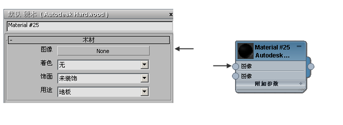

材质组件对应于材质节点的板岩材质编辑器显示中的“窗口”。
可贴图 Base Hardwood 组件(左侧)显示为材质节点中的 Base Hardwood 窗口(右侧)。
