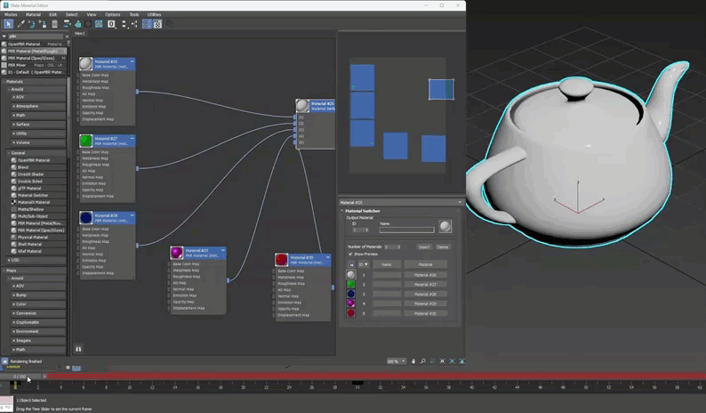

材质切换器
材质切换器支持用简单的控制方法来管理多个材质变量的显示。

将材质添加到材质切换器
有两种方法可以将材质添加到材质切换器。
Animation of adding a new material to Material Switcher by selecting the Done button.
  • 或者,可以通过将材质节点关联到图形编辑器中的“材质切换器”节点来添加现有材质。

使用“材质切换器”创建可设置动画的材质
如果在材质切换器中有许多材质变量,则可以对“输出材质 ID”微调器设置动画,以便可以在多达 9,999 种材质之间进行交换。这使您可以在视口和渲染器中控制材质的总体视觉输出。
要使用“材质切换器”创建可设置动画的材质,请执行以下操作:
  1. 首先,确保已将多个材质应用于“材质切换器”。
  2. 将“输出材质 ID”设置为 1。
  3. 在时间轴的 0 帧处,选择“自动关键帧”()按钮。这样,当我们在其他时间添加关键帧时,3ds Max 会在帧 0 处为索引添加值为 1 的关键帧。
  4. 假设您共有五种材质应用于“材质切换器”。移动到关键帧 4,并将“输出材质 ID”更改为 5。
  5. 然后,输出材质 ID 1 到 5 将自动应用于关键帧 0、1、2、3 和 4。
  6. 从此处,可以使用时间滑块拖动时间轴,并在视口或渲染器中查看已设置关键帧的材质。
注: 如果通过编辑关键帧值将索引编号设置得更高,则最后一个有效的材质切换器输出材质 ID 将用作关键帧,从而有效地“钳制”动画。
提示: 右键单击界面中的输出材质 ID 号,然后选择“在轨迹视图中显示”。在“轨迹视图”中,单击并拖动以选择关键帧。选择“线性切线”()。这将确保在拖动时间轴时,正确的材质显示在视口中的右侧关键帧处。

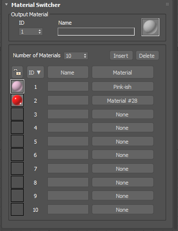

[材质控件]
这些按钮显示在排序列表控件的上方。它们用于显示有关输出材质的信息,控制列表项的数量以及插入和删除材质。
索引编号 (ID)
显示选定材质的索引编号。
名称字段
该字段显示选定的输出材质的用户定义名称。
材质数量
单击可控制列表中可用的材质数。
插入
单击可将新条目插入到列表中。插入的条目将显示在材质切换器中选定材质的上方,该条目将为空,直到您选择要占用它的材质。如果选择被锁定,则插入的项目将显示在进行次选择的位置上方。次选择由蓝色方块标识。
删除
单击可从列表中删除选定条目。从材质切换器删除材质将删除其与材质切换器的连接(不会删除材质本身)。
[列表排序控件]
这些按钮位于子材质列表中四列的上方。它们用于组织材质。
锁定标题
单击可通过选择材质图标来转换切换材质的功能。
ID 标题
单击可将输出材质设置为显示的索引 (ID) 编号(降序或升序)。
名称标题
单击可按用户定义的名称对材质进行排序。
材质标题
单击可按材质类型对材质进行排序。
[材质列表]
在此列表中每种材质都有一个单独的条目。卷展栏可以显示 9999 种材质,您可以使用右侧的滚动条滚动列表。
列表中的每个材质都包含以下控件:
小示例球
小示例球是材质的“微型预览”。单击它可选中此材质。在删除材质前必须将其选中。
ID
显示指定给此材质的索引编号。
名称
用于为材质输入自定义名称。
“材质/无”按钮
默认情况下,每个列表项都将设置为“无”,这表示您可以从“材质/贴图”浏览器向列表中添加新材质。
在列表中输入材质后,其名称将显示在此处。单击材质可查看或编辑其属性。
