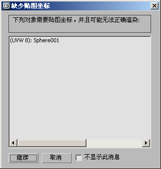

尝试使用其贴图使用非通道 1 的贴图通道的材质渲染一个或多个对象时,将显示“缺少贴图坐标”对话框。(通道 1 除外,因为在向对象指定贴图材质时,会自动启用通道 1 贴图坐标。) 只有已切换为“在视口中显示贴图”的贴图才被列为缺失。
要使用其他贴图通道,必须向对象指定 UVW 贴图修改器。在 UVW 贴图中,将“贴图通道”设置为与材质中使用的值相匹配。
如果材质具有多个使用众多通道的贴图,则必须向通道 1 以外的每个通道指定单独的 UVW 贴图修改器。
如果对象是 NURBS 曲面子对象,则不需要使用 UVW 贴图。而是在曲面子对象的“材质属性”卷展栏上设置贴图通道。
在以下情况下也显示“缺少贴图坐标”对话框:打开所引用的位图在其原始位置中找不到或未通过“配置用户路径”对话框指定位置的 MAX 文件。要打开 MAX 文件,请单击“缺少贴图坐标”对话框上的“浏览”按钮。这样可以打开“配置用户路径”对话框,以便可以为要访问的 MAX 文件指定一条或多条路径。然后这些设置使用 MAX 文件进行存储。
列表显示贴图通道,后面跟随对象的名称。
继续进行渲染。列出的对象将不在指定给它们的材质中显示贴图,并且可能根本看不到。
取消渲染。
