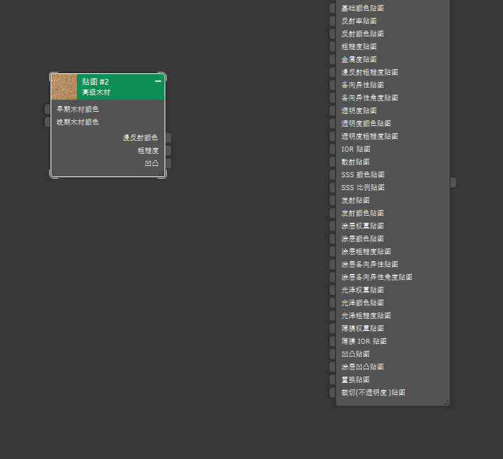

默认情况下,“导航器”窗口显示在“板岩材质编辑器”对话框的右上角。为您显示活动“视图”的贴图。
导航器在视图节点上居中
活动视图中的相应外观
导航器中的矩形显示了活动视图的边界。在导航器中拖动矩形可更改视图焦点。
在导航器中移动视图边界以更改焦点
活动视图中焦点的相应变化
如果您的活动“视图”中显示有很多材质树,“导航器”就变得非常有用。您可以使用“工具”菜单上的选项来切换“导航器”的显示。
