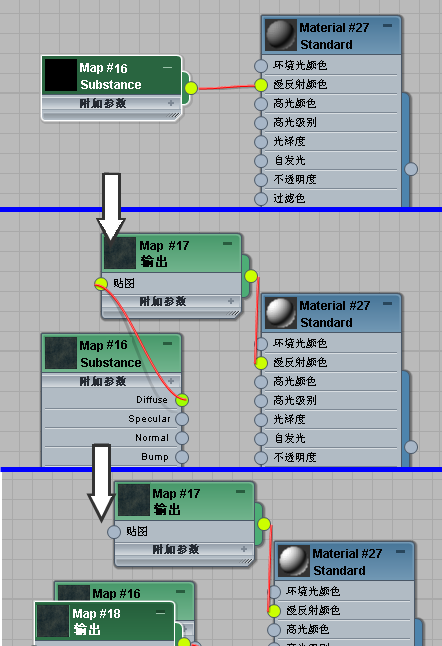

顶部:指定到材质“漫反射”贴图后出现的新 Substance 贴图
中间:将 Substance 文件加载到 Substance 贴图后自动插入“贴图输出选择器”贴图。
底部:在 Substance 贴图和材质之间建立另一个连接(高光反射)后插入的另一个“贴图输出选择器”。
