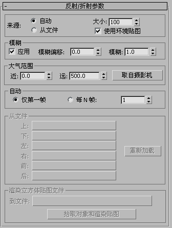

此贴图的实现方式是以围绕对象的立方体的形式使用六个渲染。反射/折射从对象轴点的角度查看立方体贴图,将它们作为球体反射贴图贴到对象的表面。
您可以选择自动生成立方体贴图,或加载以前创建的贴图。
反射表面和镜子一样,反射周围的贴图。折射表面生成通过表面看到周围贴图的视觉效果。
当您选择自动立方体贴图时,3ds Max 会基于贴图对象轴点的透视生成贴图。自动贴图基于场景的几何体。
使用自动贴图的优势在于渲染时会自动生成六个视图,并可轻松为动画的每个帧更新。缺点是重新渲染贴图会增加渲染时间。另外,这些贴图仅在渲染时存在,不能进行编辑或以其他方式操纵。

如果选择从文件加载立方体贴图,需要使用“从文件”组中的控件。使用“从文件”的优点是位图文件已存在,减少了渲染时间。另外,可以编辑位图图像。缺点是使用位图渲染动画更困难,因为需要创建动画位图。
如果六个位图都具有有效的立方体贴图文件名,您可以一次自动加载六个位图。全部六个文件名的第一部分必须相同,而最后一部分包含下划线和后面跟随的两个字母的贴图位置缩写,如下表所示:

由于指定的所有位图的大小必须相同,所以在将新位图指定给窗口之一时,示例窗不会自动更新。这避免了每次指定位图时生成错误消息。指定全部六个位图并确保它们是相同大小的方形后,单击“重新加载”按钮以更新所有贴图并重新显示示例窗。
使用绘图程序编辑一个立方体贴图后,也可以使用“重新加载”按钮查看更改。
“渲染立方体贴图文件”组中的控件用于自动生成贴图并将它们保存到磁盘。使用“目标文件”按钮可指定 Up (_UP) 位图的文件夹和文件名。单击“拾取对象和渲染贴图”,然后单击要贴图的对象。3ds Max 会创建相应文件并将它们指定给“从文件”中的六个贴图按钮。
渲染立方体贴图与自动渲染产生相同效果,但其优点是不要求必须在渲染场景时渲染贴图。缺点是不能使用此方法自动创建动画反射或折射。
立方体贴图除了可以是位图,还可以是动画。确保所有贴图都是具有相同分辨率的方形。如果您需要动画反射以匹配场景中的动画更改,请使用自动贴图并将它们设置为每 N 个帧渲染一次。

当“从文件”处于活动状态时,“渲染立方体贴图文件”组中的控件也可用。可自动生成六个立方体反射贴图并将它们保存到文件,从中可使用“从文件”中的控件加载它们。
如果场景包含环境雾,立方体贴图必须具有近距离范围和远距离范围设置,才能从指定了材质的对象的角度正确渲染雾。此组中的“近”和“远”微调器用于相对于对象指定雾范围。
这些值不会动态链接到摄影机对象。仅在您单击摄影机时,才从摄影机的范围值复制它们。如果以后摄影机的范围值发生变化,贴图的“近”和“远”值不变。
仅在“自动”作为反射/折射贴图的活动源时,这些控件才处于活动状态。
当启用“从文件”作为反射/折射源时,这些控件才处于活动状态。已指定这六个位图作为立方体贴图。
如果该贴图不符合文件命名约定,或者您将其指定给不同位置的按钮(例如,将 _UP 指定给“前”),则仅指定该贴图。必须手动指定其他贴图。
可使用绘图程序编辑一个或多个立方体贴图,然后单击“重新加载”以更新材质和场景。
