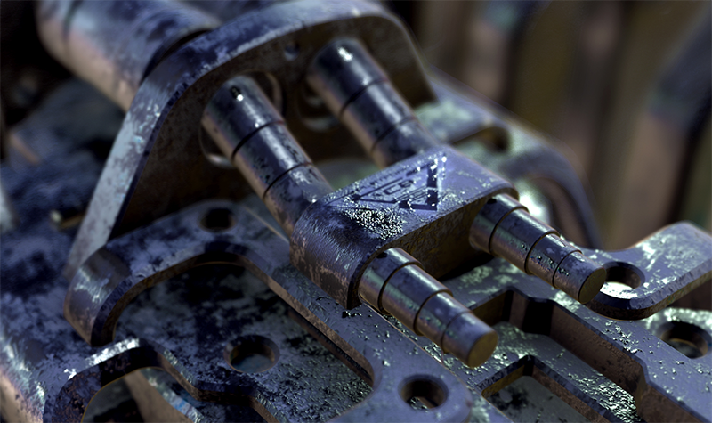

基于物理的渲染 (PBR) 是一种明暗处理方法,用于精确表示灯光与曲面的交互。
图片来源:Mads Drøschler
许多实时引擎使用 PBR 来描述一组简化的明暗处理模型,其中这些模型完全由一小组纹理贴图驱动。尽管这些明暗处理模型已受物理材质支持,但 PBR 还包含许多其他不支持的功能。因此,创建了这些简化的脚本化材质,并为物理材质提供了前端 UI。
