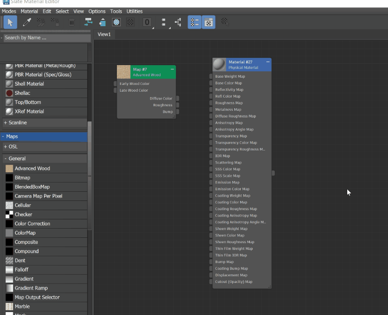

复合是包含由其他节点组成的子图的节点(可能包含其他复合)。可以使用复合来组织和简化大型图表以提高可读性。
“渲染”>“材质编辑器”>“Slate 材质编辑器”>“常规”>“复合”
要在活动视图中创建复合,请执行以下操作:
选定节点将包含在新复合中,并且任何现有连接都将成为端口。
在活动视图中创建复合。
可以通过以下方式编辑复合:
要将关键点属性提升到复合的顶层级,请执行以下操作:
注意:输入和输出端口都可以提升到复合的顶层级。
要重命名已提升的属性,请在复合中已提升的属性上单击鼠标右键,然后选择“重命名”。
提升复合中的属性。
解包复合与创建复合相反。解包复合会将复合的内容“展开”一层深度。所有连接都保持不变。要解包复合,请执行以下操作:
可以将复合保存到材质库以供重用:
在复合上单击鼠标右键,然后选择“添加到材质库”。
