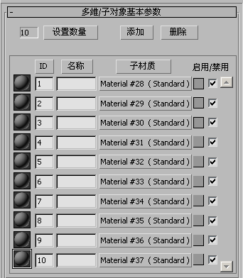

对多维/子对象材质的控制实际上是子材质所包含的列表。

如果子材质的列表长于卷展栏的容量,可以使用右边的滚动栏来显示列表的其它部分。

这些按钮位于子材质列表中三列的上方。
此列表中每个子材质有一个单独的项。该卷展栏一次最多显示 10 个子材质。如果多维/子对象材质包含的子材质超过 10 个,则可以通过右边的滚动栏滚动列表。
列表中的每个子材质包含以下控件:

可以单击“按 ID 排序”来对子材质列表按这个值从低到高排序。
默认情况下,每个子材质都是一个“标准”材质,它包含 Blinn 明暗处理。
