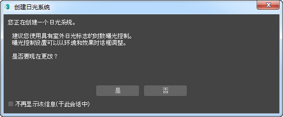

无论使用哪一种方法,如果添加“日光”系统并且当前没有有效的曝光控制方法,3ds Max 将自动提示应用适当的曝光控制。始终使用最适合当前渲染器的曝光控制:
| 渲染器 | 建议的曝光控制 |
| 默认扫描线 | 对数 |
| Quicksilver | 物理摄影机 |

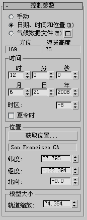

如果创建了日光系统,则可以通过“修改”面板上的“日光参数”卷展栏来选择太阳光和天光的类型。通过“太阳光”下拉列表,可以在“IES 太阳光”或“标准(平行)”之间进行选择。通过“天光”下拉列表,可以在“IES 天空”或“天光”之间进行选择。这些列表同时还为您提供了选择无太阳光或无天光的选项。
地理位置和时间的控件均位于“运动”面板上。默认时间为中午,而默认的日期和时区则基于计算机的本地设置。默认位置为 San Francisco, CA。
系统创建的平行光由两个特殊控制器进行管理:“太阳日期”和“太阳时间”。创建系统后,您可以在平行光的“运动”面板中访问其创建参数(时间和日期、位置、以及轨道缩放)。这些参数相互关联,因此您可以按任意顺序调整它们。通常,最简单的方法是先选择位置,然后调整日期和时间。您可以在“修改”面板中访问所选太阳光或天光对象的参数。在选择罗盘对象之后,还可通过“修改”面板来编辑罗盘的半径。
如果选择了“日期/时间”位置,则可根据太阳和天空的位置自动对其倍增功能进行设置和动画设置。只能使用“手动位置”覆盖对它们进行编辑。

“日光系统”,在系统提示添加曝光控制时,单击“是”。在视口中添加日光系统。

通过“日光参数”卷展栏可以定义日光系统的太阳对象。您可以设置太阳光和天光行为。
当选择了日光系统的灯光组件时,此卷展栏显示在“修改”面板上。
选择“气候数据文件”后,将打开“配置气候数据”对话框,从而可选择日光系统要使用的气候数据。
此卷展栏显示在“创建”面板上,并在选择日光或太阳光系统的灯光组件时显示在“运动”面板上。
单击该按钮,可打开“配置气候数据”对话框,其中可以指定 EPW 文件和选择日光系统可能要使用的气候数据。
显示太阳的方位和海拔高度。方位是太阳的罗盘方向,以度为单位(北=0、东=90)。海拔高度是太阳距离地平线的高度,以度为单位(日出或日落=0)。
为时间、日期和时区提供设置。
如果您选择的位置使用夏令时,请启用“夏令时”复选框。太阳光系统可以在夏天相应地调整太阳的方位和海拔高度。
时间属性”对话框中查看(位于“我的电脑”
“控制面板”
“日期
时间”中)。单击“时区”选项卡,将显示世界位置及其时区的列表。提供各种控件,用于设置场景在世界中的位置。
确保灯光设置正确的最佳方法是,将一个视口更改为灯光的视图(例如 Sun 01)。然后使用推拉来调整灯光的位置,并设置聚光区,这样,它便可以为整个模型提供照明,而不存在衰减。
