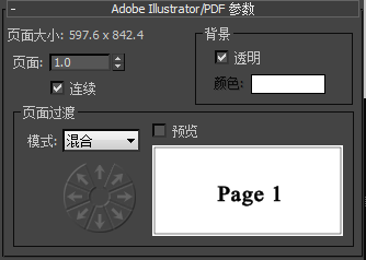

当向量图形文件是 Adobe Illustrator (AI) 或可移植文档格式 (PDF) 文件时,提供选项。
界面
- 页面大小
- 以渲染的像素数显示文档中页面的大小。
- 页面
- 选择要显示的 AI 或 PDF 文件页面。
为此设置可设置动画。
- 连续
- 禁用此选项后,纹理将始终显示整个页面。启用时,页面之间逐渐过渡,并启用“页面过渡”组中的控件。默认设置为禁用状态。
“页面过渡”组
当关闭“连续”时,这些控件才可用。它们提供不同的方式来设置向量图形源中页面之间的过渡动画。
注: 无动画发生,除非您设置“页面”值动画。您可以设置“页面”值动画,同时保持“连续”处于关闭状态。在这种情况下,页面将以不连续的步长更改,没有中间动画。
- 模式下拉列表
- 提供了几种不同的动画效果。
- 混合(默认设置。) 页面一页接一页地淡化,没有空间移动。
在“混合”模式下,定向控件被禁用。
- 滚动 连续页面滚动过去,和在“滚动”影片致谢名单中一样。
- 移进 连续的页面从“屏幕外”移进纹理。
- 移出 较早的页面移出纹理,从而显示后面的页面。
可以为此设置设置动画。
- [定向控件]
- 单击箭头以设置动画效果的运动方向。
“滚动”选项的定向控件
“移进”选项的定向控件
“移出”选项的定向控件
可以为此设置设置动画。
- 预览
- 启用以显示过渡出现方式的动画演示。
- [预览窗口]
- 播放所选过渡的图解动画。
“背景”组
- 透明
- 启用时,背景颜色是透明的。禁用时,背景颜色不透明,“颜色”控件可用于选择背景色。默认设置为启用。
- 颜色
- 单击以打开颜色选择器,然后为背景选择一种颜色。
可以为此设置设置动画。
