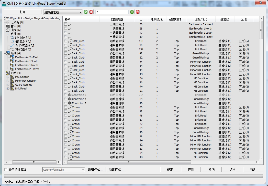

Civil 3D 导入面板
可用于将 AutoCAD Civil 3D 数据导入 Civil View。
此面板可读取中间文件格式 VSP3D (*.vsp3d)。 在 Civil 3D 中发生设计更改时,Civil View 可以将 VSP3D 文件更新并入可视化。有关更多详细信息,请参见 Civil View 对象更新。

界面
打开
单击以打开文件对话框,然后浏览至要使用的 VSP3D 文件。

[选择选项]
此组控件提供了过滤选项,帮助选择一个或多个模型的各部分。
[字符串类型下拉列表]
可以让您选择所有字符串(默认设置),或选择活动模型中提供的特定字符串类型之一。
[复选标记按钮]
单击可从下拉列表中选择与您的选择匹配的字符串。
[X 按钮]
单击可取消选择选定的字符串。
[通配符字段]
允许您通过输入通配符表达式来缩小字符串选择范围。默认设置为 *(全选)。
也可以使用文件内容列表分别选择字符串,或右键单击该列表以查看含有其他选择选项的菜单。
[加号按钮]
单击以选择与通配符字段匹配的那些字符串。
[减号按钮]
单击以取消选择与通配符字段匹配的那些字符串。
[层次视图]
显示 Civil 3D 数据集的完整层次。在此树中单击以选择父对象,例如,特定的道路、道路区域或场地。Civil 3D 导入面板将在右侧的列表视图中显示该对象的子项。
右键单击层次以打开一个菜单,通过该菜单可以选择父对象的所有子对象。
要查看列表视图中的所有对象,请选择层次最顶端的根节点。
[列表视图]
列出与在层次中选择的父对象相关的对象。
右键单击列表视图以打开一个菜单,其中包含匹配名称、对象类型、道路、层或部件等选择选项。
该列表包含以下几列信息:
  • 名称 Civil 3D 对象的名称。
  • 对象类型 Civil 3D 对象的类型(例如曲面、路线、要素线、道路曲面等)。
  • 点 对于图形,为图形中的总点数。对于曲面,为网格中的顶点总数。
  • 样条线/面 对于图形,为图形中的样条线总数。对于曲面,为网格中的面(三角形)总数。
  • 已提取的链接 在从 Civil 3D 导出过程中指定的已提取链接代码。仅应用于与道路相关的对象。
    用于 Civil 3D 的 Civil View 导出器允许通过道路链接代码过滤从道路导出的数据。 通常,您将使用链接代码“top”确保仅导出道路的顶部曲面进行可视化。
  • 道路/场地 与列出的对象相关的父对象或容器的名称。对于道路曲面、路线和要素线,将列出道路的名称。对于场地/放坡要素线,将列出场地的名称。仅应用于与道路和场地相关的对象。
  • 基准线 与列出的道路对象相关的基准线。仅应用于与道路相关的对象。
  • 区域 与列出的道路对象相关的区域。仅应用于与道路相关的对象。
  • 部件 应用于与列出的道路对象相关的区域的部件。仅应用于与道路相关的对象。
  • 起点桩号 与列出的道路对象相关的区域或基准线的起点桩号。仅应用于与道路相关的对象。
  • 终点桩号 与列出的道路对象相关的区域或基准线的终点桩号。仅应用于与道路相关的对象。
  • AutoCAD 层 从中提取列出的对象的 AutoCAD 层。
列表中的某些对象可能会灰显。以下原因中的任何一个都可能导致出现这种情况:
  • 该对象已导入到当前场景中。Civil View 自动对比之前导入的对象来检查所有对象和模型名称。如果当前场景中已存在任何相同的对象名称或模型名称组合,则会禁用相应的列表项。
  • Civil View 不支持该对象类型。
