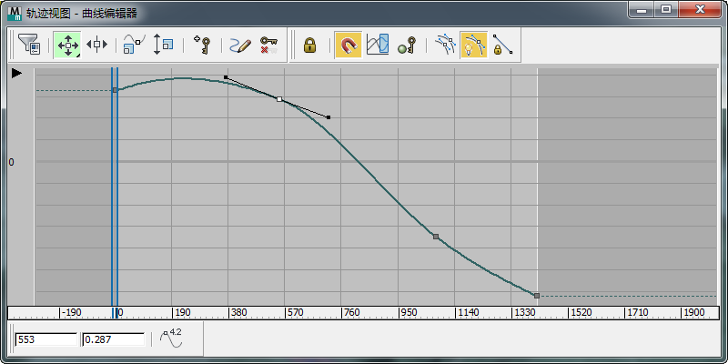

放置对象动画编辑器将运动在图形上显示为一系列功能曲线。3ds Max 中的运动由一系列动画关键点来定义,3ds Max 会自动计算每个关键点之间的插值,以生成完整的动画。
放置对象动画编辑器界面由工具栏和关键点窗口组成。还有一个可移动的时间标尺。
关键点(曲线)窗口
此窗口中显示的每个功能曲线表示为以下四个标准 Civil View 对象放置参数之一指定的插值动画:
  • 桩号,表示为沿父图形的百分比距离,介于 0.0 和 1.0 之间
  • 距父图形的水平偏移
  • 距父图形或父曲面的垂直偏移
  • 旋转
沿曲线的每个方形框代表一个动画关键点。您可以移动、添加和移除关键点,也可以调整它们的切线。每次修改动画关键点都会立即对选定对象的整个动画产生影响。
关键点显示为灰色,除非您选择它们进行编辑。在这种情况下,它们将显示为白色。
图形的垂直轴表示以下一个或多个参数,具体取决于当前显示的功能曲线:
  • 沿父图形的百分比距离
  • 距父图形或曲面的水平或垂直偏移
  • 旋转
水平刻度表示当前可视化场景中可用的总帧数。

“关键点”工具栏
过滤器
单击可打开一个对话框,在该对话框中可以选择要显示在关键点窗口中的内容。请参见“过滤器”对话框(轨迹视图)。
“移动关键点”弹出按钮
  • 移动关键点 在水平和垂直方向自由移动关键点。
  • 水平移动关键点 仅在水平方向移动关键点。
  • 垂直移动关键点 仅在垂直方向移动关键点。
滑动关键点
单击此选项可水平移动关键帧并滑动相邻的关键帧。
缩放关键点
单击可压缩或扩展选定关键点之间的时间量。
缩放值
单击可增加或减少选定关键点的值。
添加关键点
单击可将关键点添加到现有曲线。
绘制曲线
单击可绘制新曲线,或通过直接在关键点图形上进行绘制来修改现有曲线。
简化曲线
单击可通过减少曲线上关键点的数量来简化曲线。

关键点统计信息工具栏
当您选择一个动画关键点时,可以使用此工具栏通过在此处键入新值精确地操纵选定关键点的位置。
关键点时间
显示选定关键点的帧编号。您可以编辑此值。
关键点值
显示选定关键点的值。您可以编辑此值。
显示选定关键点统计信息
启用此选项后,关键点窗口将显示选定关键点的详细统计信息。
