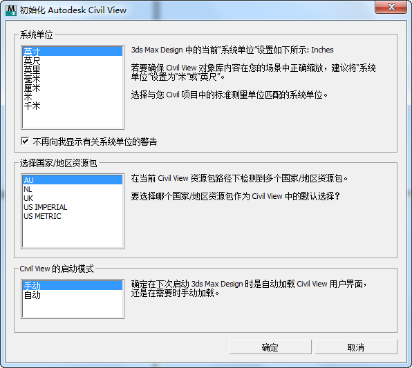

要在安装 3ds Max 后启动 Civil View,请选择“Civil View”菜单

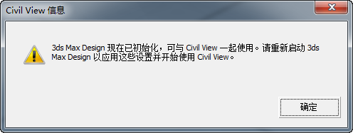

“初始化 Civil View”。3ds Max 将显示初始化对话框。选择初始化设置并单击“确定”后,会出现一个对话框,提示您重新启动 3ds Max。
单击“确定”关闭警告,然后关闭并重新启动 3ds Max 以开始使用 Civil View 功能。
该设置是首选项,可以在 Civil View“首选项”对话框
“资源包路径”面板上进行更改。
“启动 Civil View”明确启动 Civil View。 该设置是首选项,可以在 Civil View“首选项”对话框
“常规”面板上更改。
