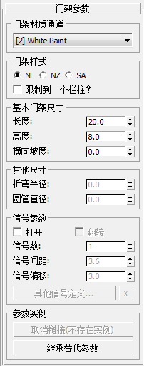

“门架参数”卷展栏
提供用于门架对象的各种控件。
通常,在您使用对象放置样式编辑器将一系列参数化对象放入单个 SOS 元素时,对象将作为实例被链接。这意味着更改以下任意参数都会影响集中的所有对象。要取消链接此类实例,请参考主题参数实例。
门架材质通道
默认情况下,Civil View 参数化门架使用 CivilViewObjects 材质。通过此列表,可以选择此材质内应用于表示门架对象(不包括标志、信号、地基等)的主框架表面的材质通道。
“门架样式”组
选择门架的样式:
  • NL 具有 A 形支架和晶格架空部分。
    如果启用“限制到一个栏柱”,架空部分几何体将更改为矩形形状的“Uithouder”样式的门架。
  • NZ 具有单个锚状柱形管状体。
  • SA 具有单个锚状矩形管状体。
限制到一个栏柱?
启用此选项后,门架由一个栏柱支撑,架空部分悬在道路上方。
“基本门架尺寸”组
长度
设置门架的长度。
高度
设置门架的高度。
横向坡度
设置门架每个脚的相对垂直位置。
门架放置在倾斜的表面上时,可以使用该设置将门架的两条腿放到地面上。
“其他尺寸”组
仅适用于 NZ 和 SA 门架样式。
折弯半径
设置门架框垂直部分和水平部分之间的半径。
圆管直径
设置圆管的直径。
“信号参数”组
仅适用于 NL 样式的门架。
启用
启用此选项后,向门架添加信号。
翻转
启用此选项后,将信号移动到门架的另一边。
信号数
设置门架上的标准交通信号数。
信号间距
设置相邻交通信号之间的水平偏移(从一个中心测量到另一个中心)。
信号偏移
设置第一个交通信号与门架一侧的偏移。

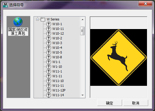

其他信号定义
单击以从标准 Civil View 标志对象库中指定符号面定义。符号面应用于所有信号的前面。
Civil View 在库定义中忽略符号面的大小。符号面图像覆盖所有显示的标准信号面的完整宽度和高度。
“X”按钮
单击可从所有信号中移除当前符号面。
“参数实例”组
允许共享或实例化相同基本类型的对象集合的参数。
有关更多详细信息,请参见参数实例。
