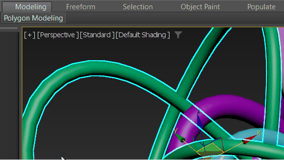

可以快速访问与当前选定场景和整个场景有关的各种统计信息。
要使用视口统计信息显示,请执行以下操作:
“视口配置”对话框
“统计信息”面板。
“显示统计信息”。
		  通过启用和禁用“视口配置”对话框的统计信息面板中的选项,可以自定义该视口的统计信息。下列统计信息反映所有处于启用状态的选项。
第一列列出了整个场景的统计信息,而第二列只参考选定对象。
显示场景和选定场景中的多边形数。
显示场景和选定场景中的三角形数。
显示场景和选定场景中的边数。
显示场景和选定场景中的顶点数。
视口中每秒显示的帧数。
