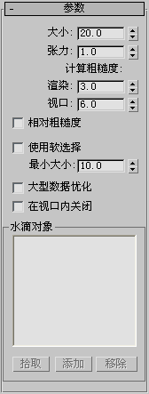

		“参数”卷展栏
		   - 大小
对象(而不是粒子)的每个变形球的半径。对于粒子,每个变形球的大小由粒子的大小确定。粒子的大小是根据粒子系统中的参数设置的。默认设置为 20。
		  注: 变形球的大小显然受“张力”值影响。如果将“张力”设置为允许的最小值,每个变形球的半径可以精确地反映“大小”设置。如果“张力”值设置得较高,将会使曲面变松,还会使变形球缩小。
- 张力
用于确定曲面的松紧程度。该值越小,曲面就越松。此值范围为 0.01 到 1.0。默认设置为 1.0。
- 计算粗糙度
设置生成水滴网格的粗糙度或密度。禁用“相对粗糙度”(请参见以下内容)时,可以使用“渲染”和“视口”值设置水滴网格面的绝对高度和宽度,还可以使用较小的值创建更平滑、更为密集的网格。启用“相对粗糙度”时,水滴网格面的高度和宽度由变形球大小与该值的比来确定。在这种情况下,值越高,创建的网格就越密集。范围(两者)从 0.001 到 1000.0。渲染默认设置为 3.0,视口默认设置为 6.0。
		  这两个粗糙度设置的最小值都为 0.001,这允许在禁用“相对粗糙度”时使用高分辨率的变形球几何体。使用这样的低值也可能使冗长的计算延迟;如果发生这种情况,而且您想停止计算,请按 Esc 键。
- 相对粗糙度
确定如何使用粗糙度值。如果禁用该选项,则“渲染粗糙度”和“查看粗糙度”值是绝对值,其中,水滴网格中每个面的高度和宽度始终等于粗糙度值。这表示,水滴网格面将保留固定大小,即便变形球的大小发生更改,也是如此。如果启用该选项,每个水滴网格面的大小由变形球大小与粗糙度的比来确定。因此,随着变形球变大或变小,水滴网格面的大小会随之变化。默认设置为禁用。
- 大型数据优化
该选项提供了计算和显示水滴网格的另外一种方法。只有存在大量变形球(如 2,000 或更多)时,这种方法才比默认的方法高效。只有使用粒子系统或生成大量变形球的其他对象时,才能使用该选项。默认设置为禁用。
- 在视口内关闭
禁止在视口中显示水滴网格。水滴网格将仍然显示在渲染中。默认设置为禁用。
- 使用软选择
-  如果已经对添加到水滴网格的几何体使用软选择,启用该选项时,可以使软选择应用于变形球的大小和位置。变形球位于选定顶点处,其大小由“大小”参数设置。对于位于几何体的“软选择”卷展栏中设置的衰减范围内的顶点,将会放置较小的变形球。对于衰减范围之外的顶点,不会放置任何变形球。只有该几何体的“顶点”子对象层级仍然处于激活状态,且该几何体的“软选择”卷展栏中的“使用软选择”处于启用状态时,该选项才能生效。如果对水滴网格或几何体禁用“使用软选择”,变形球将会位于该几何体的所有顶点处。默认设置为禁用。
- 最小大小 设定启用“使用软选择”时衰减区内变形球的最小大小。默认设置为 10.0。
“水滴对象”组
- [对象列表]
- 列出场景中组成水滴网格模拟的对象。
- 拾取
允许从屏幕中拾取对象或粒子系统以添加到水滴网格。
- 添加
显示选择对话框。您可以在其中选择要添加到水滴网格中的对象或粒子系统。
- 移除
从水滴网格中删除对象或粒子系统。
