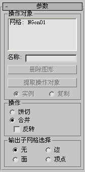

“参数”卷展栏
“运算对象”组
[运算对象列表]
在复合对象中列出所有运算对象。第一个运算对象是网格对象,以下是任意数目的基于图形的运算对象。
名称
如果选择列表中的对象,则此处将显示其名称。可以编辑该字段以更改对象名称。
删除图形
从复合对象中删除选中图形。
提取运算对象
提取所选运算对象的副本或实例。在列表窗中选择运算对象使此按钮可用。
实例/复制
指定如何提取运算对象。可以作为实例或副本进行提取。
“运算”组
此选项决定如何将图形应用于网格中。
饼切
切去网格对象曲面外部的图形。
合并
将图形与网格对象曲面合并。
反转
反转“饼切”或“合并”效果。使用“饼切”按钮此效果明显。禁用“反转”时,图形在网格对象中是一个孔洞。启用“反转”时,图形是实心的而网格消失。使用“合并”时,使用“反转”将反转选中的子对象网格。例如,如果合并一个圆并应用“面提取”,当禁用“反转”时将提取圆环区域,当启用“反转”时,提取除圆环区域之外所有图形。
“输出子网格选择”组
它提供指定将哪个选择级别传送到“堆栈”中的选项。使用“图形合并”对象保存所有选择级别,即,使用其可以将对象与合并图形的顶点、面和边一起保存。(如果应用“网格选择”修改器并转到各种子对象层级,将会看到选中的合并图形。) 因此,如果使用作用在指定级别(例如“面提取”)上的修改器跟随“图形合并”,修改器会更好的工作。
如果应用一个可在任何选择级别上工作的修改器,如“体积选择”或“变换”,此选项指定将哪一选择级别传送到修改器中。使用“网格选择”修改器可以指定选择层级,但“网格选择”修改器仅在第 0 帧才考虑该选择。如果已经对图形运算对象设置动画,仅使用“输出子网格选择”选项便可将动画传送到所有帧的“堆栈”中。
  • 无 输出整个对象。
  • 面 输出合并图形内的面。
  • 边 输出合并图形的边。
  • 顶点 输出由图形样条线定义的顶点。
