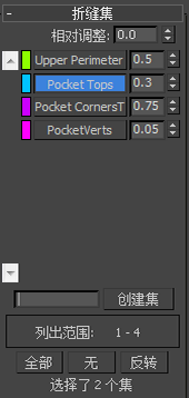

- [折缝集列表]
- 列出所有折缝集,并且左侧有滚动条。
创建折缝集时,其名称将出现在此列表中的某个按钮上。列表中的每个条目还包括集的色样和折缝值。
  要切换集的选定状态,请单击其名称。选择集后,其按钮背景色为蓝色。可以通过在列表中单击鼠标右键并选择“删除选定集”删除所有选定集。

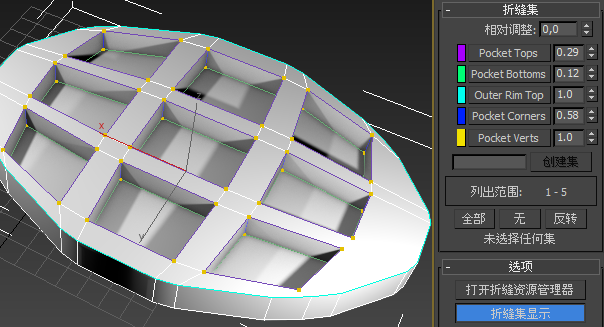

  当“折缝集显示”处于启用状态时(请参见下面的“选项”卷展栏),每个折缝集的子对象会采用集的颜色显示在视口中,并显示指示折缝值的颜色饱和度。要更改集的颜色,请在列表中单击其色样。

- 创建集
-  从当前子对象选择创建集,并将其添加到列表中。如果左侧的文本字段为空,则使用默认名称;否则,将使用文本字段中指定的名称以及带有附加数字。
- 列出范围
-  显示可见折缝集的范围。要查看其他集,请滚动列表(如有必要)。
- 全部/无/反转
-  选择、取消选择所有集或进行反向选择。
- 选定集
-  显示选定折缝集的数量。

-  启用时,使用每个集指定的颜色显示集中的元素。显示的颜色饱和度表示集的折缝值。
每个折缝集都通过其指定的颜色显示在视口中。
