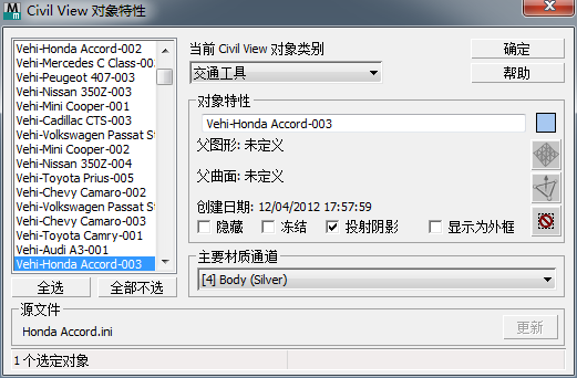

“Civil View 对象属性”面板
可让您为由 Civil View 创建的对象设定属性。
此面板将列出场景中由 Civil View 创建的所有对象。使用该面板,您可以通过多种方式编辑这些对象。您还可以检查为对象应用了何种材质,在某些情况下,还可以更改材质通道。
您可以编辑单个对象,也可以编辑包含多个对象的选择集。包含多个对象的选择集只能包含一个 Civil View 对象类别中的对象。
在 3ds Max 中创建,而不是由 Civil View 创建的对象不会显示在此面板上,并且当此面板处于活动状态时,您将无法在视口中选择此类对象。
界面
[Civil View 对象列表]
列出当前对象类别中的所有对象。
单击可选择各个对象。您可以按住 Ctrl 键并单击来选择多个对象,也可以按住 Shift 键并单击来选择列表中连续的多个对象。
您也可以选择视口中的对象。如果选择处于非活动状态的类别中的对象,这会更新“当前 Civil View 对象类别”,但您不能选择属于其他类别的其他对象。
  • 全部选择 单击可选择列表中的所有项目。
  • 全部不选 单击可取消选择列表中的所有项目。
当前 Civil View 对象类别
按类别过滤对象列表。

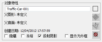

“对象属性”组
选择单个对象时,此组可提供与选定对象有关的上下文关联信息。显示的信息类型取决于对象的类别,但始终会包含对象创建、导入或上次更新的日期和时间。
选择多个对象时,名称、父对象和日期将不可用,但其他控件会可用,具体取决于对象类别。

[色样]
单击可更改对象的线框颜色。
父图形
显示父图形的名称。
父曲面
显示父曲面的名称(如果有)。
创建日期
显示对象创建的日期。
移除平滑
单击可从选择中移除曲面平滑。
翻转法线
单击可翻转选择中的曲面法线。
可用于编辑导入的地面地形曲面,这些曲面有时可能朝向错误的方向。
删除选定对象
单击可删除选定对象。
隐藏
启用后,将隐藏选择。
冻结
启用后,将冻结选择。
投射阴影
启用后,对象将投射阴影。
此选项通常处于启用状态,但在某些情况下,禁用该选项可以缩短渲染时间。
此选项对于不应向基础道路曲面投射阴影的道路标记对象不可用。
显示为外框
启用后,会将选择显示为边界框。
“主要材质通道”组
对于在相应对象类别中进行的各个选择,会显示当前正在使用的材质通道。
有关 Civil View 中材质的详细信息,请参见 Civil View 材质库概述。
[通道下拉列表]
对于某些类别的对象,可让您更改子对象通道指定。
当对象使用其多维/子对象材质的多个不同通道时,会将一个通道视为主通道或主要通道。此下拉列表将显示选定对象的主要材质通道,对于某些类别,还允许您更改该通道。例如车身颜色和地面。很多其他对象类型的主要材质通道都可以通过各自的参数卷展栏动态地控制。
“源数据文件”组
[源文件名]
显示源文件的名称。源文件类型取决于对象类别;例如道路标记样式 (RMS)、对象放置样式 (OPS) 和扫描对象样式 (SOS)、库对象 INI 文件,更重要的是数据导入源文件。
更新
单击可从其源文件更新对象。请参见 Civil View 对象更新。
