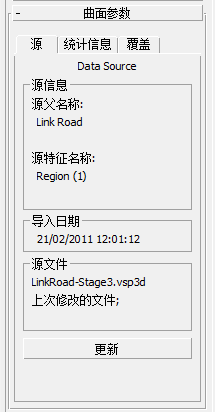

显示有关导入的曲面对象的信息,可以让您更新曲面并在曲面上“覆盖”位图。
显示有关导入的曲面的源的信息。
如果曲面对象是从导入的三角剖分(三角网)数据导出的,那么该组会显示与导入的曲面相关的信息。
显示创建此对象的日期和时间。
如果此日期晚于导入对象的日期,则选定对象可能与当前源设计数据不同步。
如果无法找到源文件,此值为空。

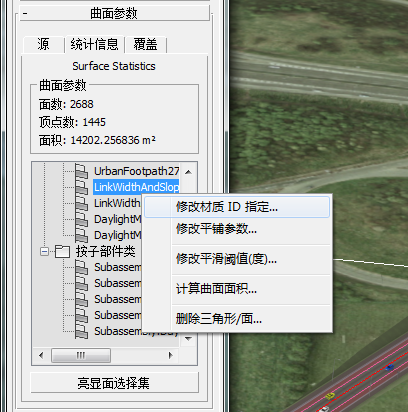

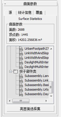

显示一个有关选定曲面的属性的报告。
显示以下信息:
对于导入的 AutoCAD Civil 3D 道路曲面,将显示范围广泛的三角形/面选择集,这些选择集直接与源道路结构相关。这使得可以通过原始链接代码、子部件名称和子部件类来标识各个面。
右键单击任何显示的条目(请参见下图),以便:

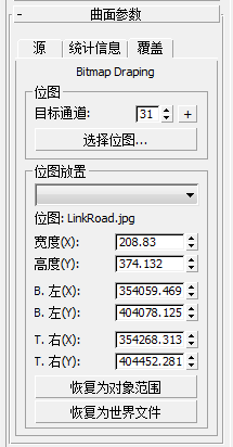

提供了一种在曲面上“覆盖”位图的方式。通常,曲面代表地面,而位图是鸟瞰正交照片。
在 CivilViewSurfaces 材质中,会将通道 31 预留为覆盖的位图的默认通道。因此,此卷展栏上的控件通常使用通道 31 在面或三角形上操作;但是,可以使用任何材质通道/ID 在面上覆盖位图。
Civil View 支持使用世界文件格式进行地理参照。如果 Civil View 找到一个世界文件,其文件名与您选择的位图的名称匹配,则会使用正确的世界坐标在曲面上覆盖该位图。尽管应该不需要任何手动编辑,这些坐标也会显示在“现有放置坐标”组中。
世界文件必须具有与位图文件相同的根名称,并且必须保存在与位图文件相同的文件夹中。世界文件的文件扩展名取决于位图格式:

有关世界文件格式的详细信息,请访问 http://en.wikipedia.org/wiki/World_file
