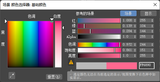

“颜色选择器”对话框
使用“颜色选择器”指定各种颜色参数,包括灯光颜色、材质颜色、背景色和自定义对象颜色。可以使用三种不同的颜色模型在渲染空间或显示空间中设置值,以帮助您锁定所需的确切颜色。
“颜色选择器”有两个版本。您看到的版本取决于您正在编辑的颜色:
该对话框显示三种不同的颜色选择模型。可以使用任一模型的控件来定义颜色。调整颜色模型的控件时,其他两个模型的控件也会相应改变以匹配。三种颜色模型是:
在“场景”空间中使用基于 OCIO 的颜色管理和设置颜色时,滑块指示无法使用黑色条纹在显示器上重现的颜色。您仍然可以选择这些颜色,显示器将显示最接近的屏幕颜色。此外,还会显示一个警告符号 - 将指针悬停在图标上,可查看颜色是否超出显示色域和/或渲染色域。

色调/黑度
通过单击框中的任意位置来选择颜色。要更改色调而不影响黑度(反之亦然),请沿框的顶部或左侧拖动指针。
白度
右侧的垂直栏控制白度的量。由色调和黑度指示器设置的颜色显示在栏的上部而纯白显示在底部。向下拖动白度指示器,通过添加白度使颜色变亮。
红、绿和蓝
当滑块一直向左移动时,其数值字段包含 0;不会使用该滑块控制的任何颜色。如果滑块一直向右移动,则表示正在使用该颜色的最大量。
每个滑块右侧的微调器是设置红、绿或蓝组件的另一种方法。
更改滑块上的颜色,以显示将滑块移动到该位置而无需调整任何其他参数所得到的近似颜色结果。
色调
设置纯色。将滑块定位到最左侧可以得到纯红。将滑块向右拖动会在“红”、“黄”、“绿”、“青”、“蓝”、“洋红”的光谱中移动,最后又会回到“红”。
饱和度 (Sat)
设置颜色的纯度或强度。饱和度接近 0 的弱色,看起来阴暗并且为灰色。饱和度高的颜色是非常强烈且纯净的。
明度
设置颜色的亮度或暗度。较低的值使颜色变暗。较高的值使颜色变亮。中间值提供了仅由色调和饱和度定义的颜色。

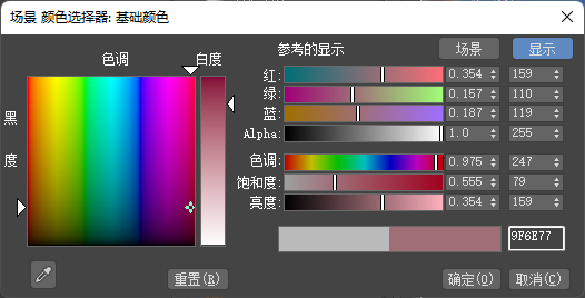

颜色输出
通过“值”滑块下方的一对色样,可以比较显示空间中的新颜色(显示在右侧)与原始颜色(显示在左侧)。
十六进制框
“颜色输出”色样右侧的文本框以十六进制格式表示出显示空间颜色的 RGB 三色值。如果已知所需显示颜色的十六进制值,可以覆盖此处的值。可以采用以下格式输入值:
