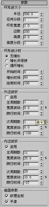

使用这些设置来更改环形波基本参数。
设置圆环形波的外半径。
沿半径方向设置内外曲面之间的分段数目。
设置环形宽度,从外半径向内测量。
给内、外和末端(封口)曲面沿圆周方向设置分段数目。
沿主轴设置环形波的高度。
沿高度方向设置分段数目。
在环形波从零增加到其最大尺寸时,使用这些环形波动画的设置。
设置一个静态环形波,它在“开始时间”显示,在“结束时间”消失。
设置单个增长周期。环形波在“开始时间”开始增长,并在“开始时间”以及“增长时间”处达到最大尺寸。
环形波从“开始时间”到“开始时间”以及“增长时间”重复增长。
例如,如果设置“开始时间”为 0“增长时间”为 25,保留“结束时间”默认值 100,并选择“循环增长”,则在动画期间,环形波将从零增长到其最大尺寸四次。
如果选择“增长并保持”或“循环增长”,则环形波出现帧数并开始增长。
从“开始时间”后环形波达到其最大尺寸所需帧数。“增长时间”仅在选中“增长并保持”或“循环增长”时可用。
环形波消失的帧数。
使用这些设置来更改环形波外部边的形状。
启用外部边上的波峰。仅启用此选项时,此组中的参数处于活动状态。默认设置为禁用。
设置围绕外部边的主波数。
设置主波的大小,以调整宽度的百分比表示。
设置每一主波绕“环形波”外周长移动一周所需的帧数。
在每一主周期中设置随机尺寸次波的数目。
设置小波的平均大小,以调整宽度的百分比表示。
设置每一次波绕其主波移动一周所需的帧数。
使用这些设置来更改环形波内部边的形状。
启用内部边上的波峰。仅启用此选项时,此组中的参数处于活动状态。默认设置为启用。
设置围绕内边的主波数目。
设置每一主波绕“环形波”内周长移动一周所需的帧数。
在每一主周期中设置随机尺寸次波的数目。
设置将贴图材质应用于对象时所需的坐标。默认设置为启用。
通过将所有多边形设置为平滑组 1 将平滑应用到对象上。默认设置为启用。
