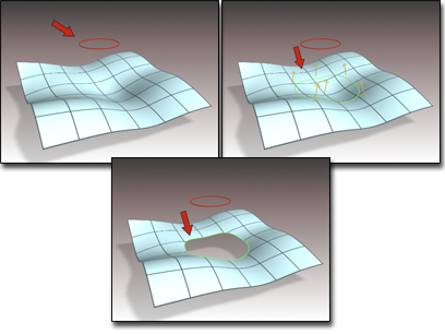

可以将法向投影曲线用于修剪。
使用法向投影曲线修剪曲面
如果投影在两个或多个位置上与曲面相交,则与种子点最近的交点是创建曲线的交点。
要创建法向投影曲线,请执行以下操作:
NURBS 对象必须至少包含一个曲面及一条曲线。
如果曲线以曲面法线方向投射到曲面,则可以创建投射曲线。原始父曲线可以离开“曲面的边”。只可以在投影和曲面相交的位置创建投射曲线。
