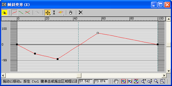

“变形”对话框中显示变形曲线的区域称为变形栅格。此栅格绘制了沿路径的长度的变形值。
以下是主要栅格组件:
栅格的有色光线的区域定义路径的第一个和最后一个顶点边界。变形曲线的两端位于每个边界上,不能移出边界。
标记垂直缩放上的变形值。下表列出了每个变形曲线类型和变形值的意义。

0 处的粗水平线表示放样路径上的变形值。
标记路径的层级。显示的层级因“表皮参数”卷展栏中“自适应路径步数”设置的不同而异。
如果启用了“自适应路径步数”,层级将显示在所有路径顶点和形状位置上。
如果禁用了“自适应路径步数”,则仅在路径顶点上显示层级。
度量路径的长度。标尺上的值可以度量沿路径的百分比。可以在“变形”对话框中垂直拖动路径标尺。
可以在“变形”对话框中看到一条或多条曲线,具体取决于变形类型和曲线显示设置。曲线的轴带有颜色。
红色曲线显示沿形状的局部 X 轴的变形。绿色曲线显示沿形状的局部 Y 轴的变形。
“变形”对话框底部有两个编辑字段。如果选择了一个控制点,这些字段将显示该控制点的路径位置和变形量。
左侧字段以路径总长度百分比的形式显示放样路径上的控制点的位置。
右侧字段显示控制点的变形值。
