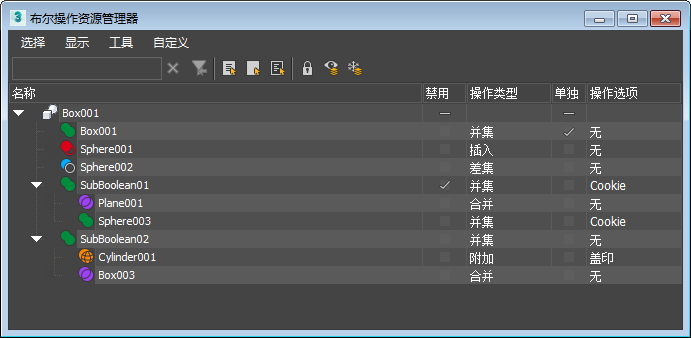

使用布尔操作资源管理器可在装配复杂的复合对象时跟踪操作对象。从“布尔参数”卷展栏上,单击“打开布尔操作资源管理器”。
包含示例操作对象的布尔操作资源管理器
当您在“布尔参数”卷展栏中添加操作对象时,操作对象将自动显示在“布尔操作资源管理器”中。您也可以将对象从“场景资源管理器”拖至“布尔操作资源管理器”,以将其添加为新操作对象。在“布尔参数”卷展栏中对操作对象及其操作的顺序的所有更改会在“布尔操作资源管理器”中自动更新。
